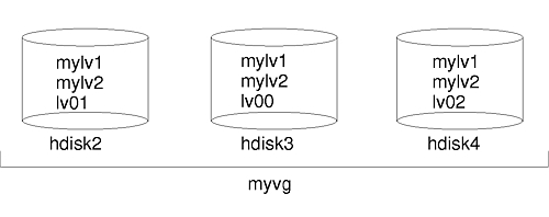

以下の手順では、myvg と呼ばれるボリューム・グループに、hdisk2hdisk3、および hdisk4 と呼ばれる 3 つのディスク・ドライブが含まれるシナリオを使用します。 このシナリオでは hdisk3 に障害が発生します。 hdisk2 にはミラー化 されていない論理ボリューム lv01 および mylv 論理ボリューム のコピーが含まれています。 mylv 論理ボリュームはミラー化されており、3 つのコピーがあります。それぞれがディスクの物理区画を 2 つ使用します。 障害の発生する hdisk3 には、mylv の 2 番目のコピー、および lv00 と呼ばれるミラー化されていない論理ボリュームがあります。 最後に、hdisk4 は、mylv の 3 番目のコピーと、lv02 と呼ばれる論理ボリュームを含みます。 次の図は、このシナリオを示しています。
