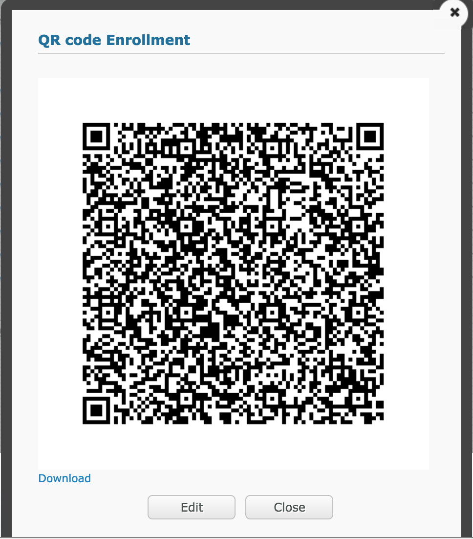

QR code-based activation for Android Enterprise Device Owner (DO) mode
ТеперьMaaS360 поддерживает сканирование QR-кода для активации Android Enterprise активаций владельца устройства (DO). В предыдущих выпусках MaaS360 поддерживала активацию устройств с помощью технологии NFC для Android Enterprise в режиме Владелец устройства (DO).
Для доступа к активации на основе кода QR перейдите на страницу ПорталMaaS360 Домой и выберите Устройства > Зачисление > Еще > Регистрация кода QR.
Примечание: Устройство помещается в режим Владелец устройства (DO). Вы должны вручную зарегистрировать устройство, даже если приложение MaaS360 автоматически установит на устройстве.
Регистрация кода QR

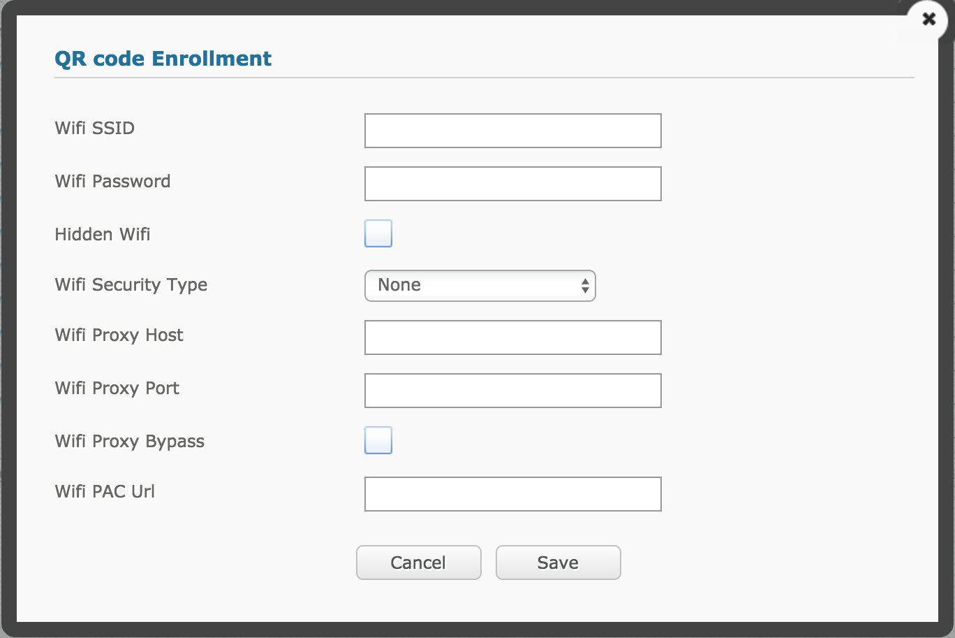

Для регистрации QR необходимо указать параметры wifi, к которым подключается устройство Android Enterprise после регистрации устройства в режиме Владелец устройства (DO).
Параметры wifi регистрации кода QR

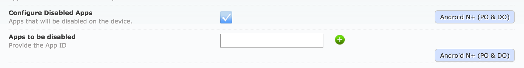

  • Выключить рабочие приложения: Эта стратегия отключает некоторые приложения от использования устройствами Android Enterprise . В стратегиях MaaS360 можно сконфигурировать ID приложения для каждого приложения, которое должно быть отключено на устройстве, а затем внедрить конфигурацию на устройства.
    Отключить политику рабочих приложений

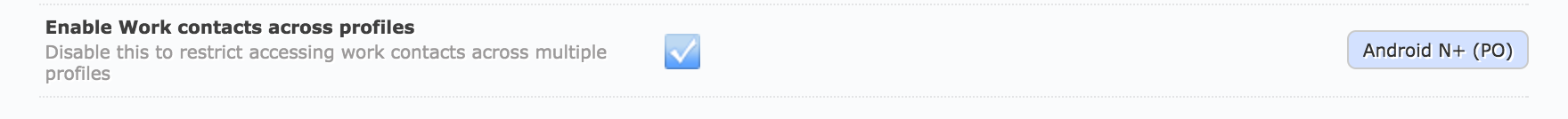

  • Ограничения на контакты: Эта стратегия запрещает пользователям доступ к рабочим контактам из других рабочих профайлов.
    Профайл рабочих контактов

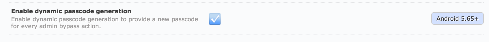

ТеперьMaaS360 поддерживает динамический одноразовый секретный код для разблокирования киоска. Статический пароль для разблокировки режима Kiosk скрыт от администраторов departmentaled, чтобы администраторы могли каждый раз использовать динамический уникальный секретный код для разблокировки устройства. Эту функцию можно включить с помощью политик MaaS360 для устройств Android в режиме Kiosk.
Динамический обход администрирования для устройств в режиме Kiosk
Для создания нового одноразового секретного кода выполните следующие действия:
  1. На странице ПорталMaaS360 Домой выберите Устройства > Запасы.
  2. В меню Действия создайте на устройстве новый одноразовый секретный код, который будет распаковывать устройство.
