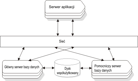

Poniższy przykład przedstawia sieć składającą się z serwera aplikacji i serwera głównego oraz serwera pomocniczego dysku współużytkowanego (SD). Każdy z serwerów baz danych ma skonfigurowane dwie karty sieciowe (NIC), więc każdy z nich obsługuje dwa adresy IP.
Rysunek 1. Połączenia sieciowe między serwerami aplikacji a serwerami baz danych
Treść rysunku została opisana w poprzedzającym go akapicie.
Jeśli wystąpiła awaria sieci i serwer aplikacji nie może połączyć się z serwerem głównym, ale może połączyć się z serwerem pomocniczym, to serwer główny jest awaryjnie przełączany na serwer pomocniczy, o ile jest włączone monitorowanie sieci.
