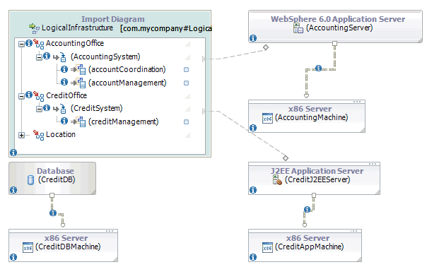

  6. Cree un enlace de realización desde el nodo AccountingSystem del modelo lógico a la unidad AccountingServer del modelo físico. Ahora, la unidad de servidor del modelo físico es la realización del nodo del modelo lógico. El diagrama tiene el siguiente aspecto:
    El diagrama con un enlace de realización
    Este enlace de realización indica que el nodo AccountingSystem es un WebSphere Application Server.
    Para los objetivos de esta guía de aprendizaje, los componentes de aplicación necesitan una ubicación en la que almacenar datos, por lo que en los próximos pasos añadirá una base de datos al modelo físico.
  7. Añada una unidad (Base de datos) a la topología, desde la Paleta rápida o desde el cajón Herramientas de aplicación de la Paleta.
  8. Proporcione el nombre CreditDB a la nueva unidad de base de datos. El modelo físico tendrá el siguiente aspecto:
    El aspecto del modelo físico
  9. Desde la Paleta rápida o desde el cajón Hardware de la Paleta, añada una unidad conceptual (Servidor x86) al diagrama y denomine esta nueva unidad AccountingMachine. Esta unidad representa el hardware en el que se ejecutará la aplicación de contabilidad.
  10. Cree un enlace de restricción de hospedaje diferido desde AccountingServer a la nueva unidad de hardware de servidor:
    1. Seleccione la unidad AccountingServer y pase el ratón sobre ella hasta que aparezcan las asas de enlace en la parte inferior y derecha de la unidad. El asa que va desde la esquina inferior derecha de la unidad es para crear enlaces de restricción.
    2. Pulse y arrastre el asa de enlace de restricción desde AccountingServer hasta AccountingMachine. Se abre una lista de los tipos de enlaces de restricción de comunicación.
    3. En la lista de enlaces de restricciones, pulse Hospedaje diferido.
    El enlace de restricción de hospedaje diferido especifica que el servidor debe estar alojado en el hardware, pero no necesariamente directamente. En el escenario de despliegue final, puede que haya otras unidades entre ambas, como un sistema operativo y otra capa de virtualización. Al igual que con las unidades de servidor, está especificando sólo los detalles importantes; en este caso, el detalle importante es que el servidor se ejecuta en el hardware representado por la unidad Servidor x86. El diagrama tiene el siguiente aspecto:
    El diagrama con la nueva unidad de hardware
  11. Cree otra unidad conceptual de Servidor x86 llamada CreditAppMachine y cree un enlace de restricción de hospedaje diferido desde la unidad CreditJ2EEServer a ella.
  12. Cree una tercera unidad conceptual de Servidor x86 llamada CreditDBMachine y cree un enlace de restricción de hospedaje diferido desde la base de datos CreditDB a ella.
  13. Guarde la topología.

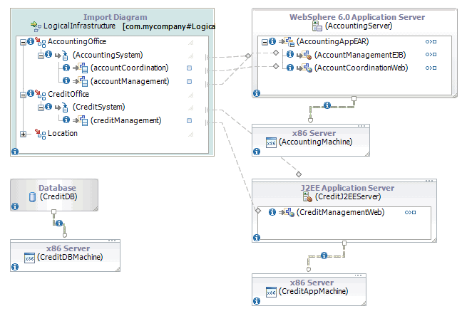

  1. Añada una unidad conceptual (Componente EAR) alojada en la unidad AccountingServer. Existen dos maneras de añadir la unidad:
    • Pulse Control+T para abrir la Paleta rápida, pulse la plantilla (Componente EAR) y luego pulse la unidad de servidor.
    • Abra el cajón herramientas de aplicación de la Paleta, expanda la pila de plantillas que incluye componentes de base de datos y componentes J2EE y arrastre la plantilla (Componente EAR) a la unidad de servidor.
    Si añade la nueva unidad fuera de la unidad de servidor en lugar de dentro de ella, arrastre el componente EAR directamente a la unidad de servidor, pulsando la tecla Alt una vez mientras lo arrastra. Presionar la tecla Alt conmuta entre mover la unidad y crear una copia de la unidad.
  2. Llame al nuevo de componente EAR AccountingAppEAR.
  3. Desde el cajón Herramientas de aplicación de la paleta, añada una unidad conceptual (Componente Web) como miembro del componente EAR.
  4. Llame al nuevo componente web AccountCoordinationWeb.
  5. Desde el cajón Herramientas de aplicación de la paleta, añada una unidad conceptual (Componente EJB) como miembro del componente EAR.
  6. Llame al nuevo componente EJB AccountManagementEJB. El diagrama tiene el siguiente aspecto:
    El diagrama con los módulos J2EE alojados en el servidor
  7. Añada un componente web conceptual a la unidad de servidor CreditJ2EEServer y denomine el componente web CreditManagementWeb.
    El diagrama con los módulos J2EE adicionales
  8. Cree un enlace de realización desde la unidad creditManagement en el modelo lógico al componente web CreditManagementWeb en el módulo físico.
  9. Cree enlaces de realización de la unidad accountCoordination en el modelo lógico con la unidad AccountCoordinationWeb en el modelo físico y de la unidad accountManagement del modelo lógico a la unidad AccountManagementEJB del modelo físico. No es necesario crear un enlace de realización a la unidad EAR porque no está representada en el modelo lógico.
  10. Guarde la topología.
Resultados
El modelo físico completo tiene el siguiente aspecto:
