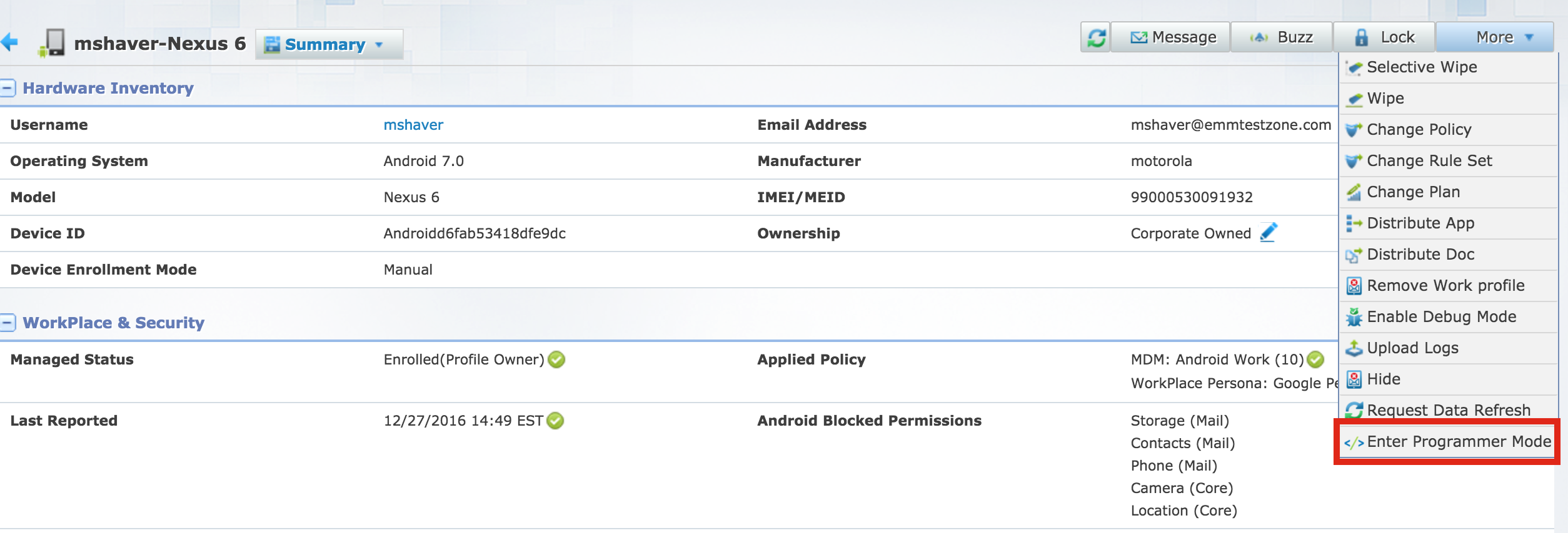

  1. Administratoren: Wählen Sie in der MaaS360® -Portaldas Gerät "Profileigner" und dann Mehr > Programmiermodusaus.
    NFC-Aktivierungsfenster

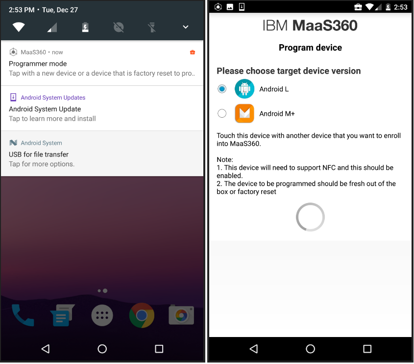

    Es wird eine Benachrichtigung auf dem Gerät generiert.
  2. Tippen Sie auf die Benachrichtigung, um die Betriebssystemversion des Zielgeräts zu bestimmen, das in MaaS360registriert wird.
    Fenster für NFC-Programmiermodus

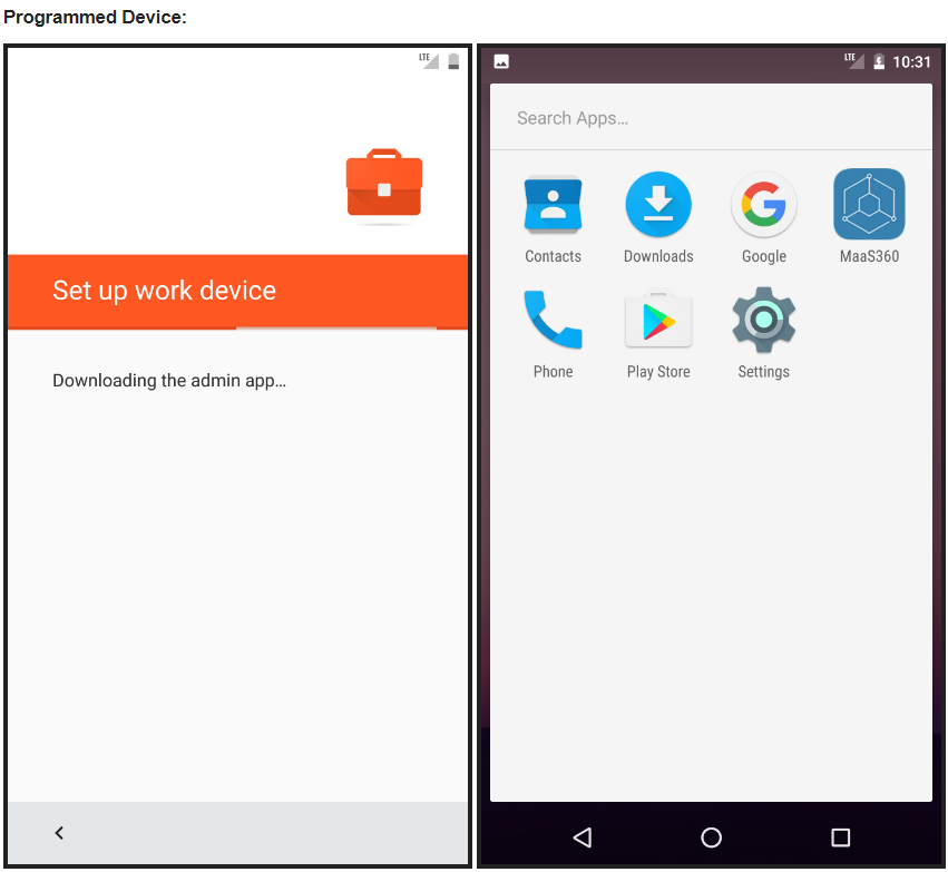

  3. Tippen Sie die beiden Geräte (Programmiergerät und Zielgerät) an (das Zielgerät muss das erste Gerät in der ersten Aktivierungsanzeige sein). Während des Aktivierungsprozesses klingeln beide Geräte zuerst und vibrieren dann. Tippen Sie auf dem Programmiergerät die Anzeige an, um den Aktivierungsprozess abzuschließen und das zu programmierende Zielgerät zu aktivieren.
    Arbeitseinheit mit NFC einrichten
    Das Gerät wird in den Geräteeignermodus versetzt und kann in MaaS360registriert werden.
