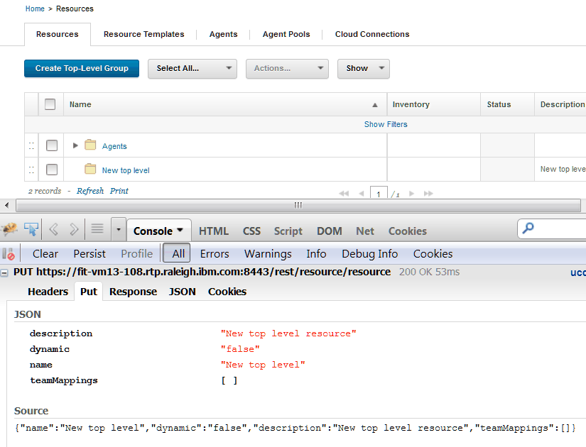

Da die Serverschnittstelle die REST-API verwendet, können Sie sich auch wie üblich beim Server anmelden und die Anforderungen überwachen, die die Webanwendung generiert. Sie können diese Anforderungen mit Web-Browser-Erweiterungen oder externen Programmen überwachen. Um beispielsweise die JSON-Zeichenfolge für die PUT-Methode der Ressource resource/create anzusehen, erstellen Sie eine Ressource auf dem Webserver wie üblich und sehen sich dann die JSON-Zeichenfolge in der Browseranforderung an, wie in der nachstehenden Abbildung gezeigt. Die JSON-Zeichenfolge für den REST-Befehl gleicht dieser Zeichenfolge.
Verwenden einer Web-Browser-Erweiterung zur Überwachung der JSON-Zeichenfolgen, die der Server benutzt
