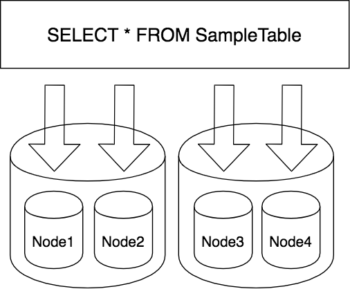

IIASには物理サーバが複数台含まれており、それぞれのサーバを使って1つのデータベースを動かします。RDBMSではしばしばシャーディングと呼ばれる方法でデータを分割をして負荷分散させることがありますが、Db2 Warehouseは標準でそのような仕組みを備えています。
また、Db2 Warehouseでは物理的なサーバ単位だけでなく、サーバの中に論理ノードという単位でデータを分けて保持できます。これはあるサーバの中でさらに論理的にデータを分割し、保持する仕組みです。Db2 Warehouseではノード毎に保持しているデータを、ノード毎に処理することで効率的にSQLを実行する仕組みを備えています。この場合CPU、メモリ、ストレージは同一サーバ上のものを共有することになります。しかし、利用可能なCPUのコア数が論理ノード数に対して十分な数がある場合はノード単位で同時に処理をすることで処理効率の改善が期待できます。
下記のようなSELECTステートメントを例に考えてみましょう。
SELECT * FROM SampleTable
SampleTableというテーブルから全てのカラムをSELECTする単純なクエリです。1つのテーブルですが、Db2 Warehouseの仕組み上データは複数サーバに分散されているため、取得経路は下図のようになります。
![分散している様子](https://cdn-ak.f.st-hatena.com/images/fotolife/v/vasilyjp/20200610/20200610195227.jpg)
この図は物理サーバが2台あり、その中でさらに論理ノードに分かれているケースを表しています。図のように全ての論理ノードからデータを集めて、全て取得し終わったら要求した全てのデータを返します。このようにDb2 Warehouseはそれぞれのノードで処理を並列実行することでクエリのパフォーマンスを効率化しています。

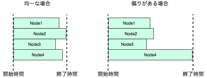

ハッシュ分散は、指定したキーの値と格納先ノードを対応させるマップを作成し、それに沿ってデータを配置します。下記の画像はノードが4つ存在する場合に作成されるマップのイメージ図です。
![ハッシュ分散](https://cdn-ak.f.st-hatena.com/images/fotolife/v/vasilyjp/20200610/20200610195234.jpg)
値の重複がある場合、データは同じノードに格納されるため、均一化のためにはカーディナリティ(値のばらつき具合)が高い列を選択する必要があります。今回のケースではmemberIdがユニークであるため、均一にデータが配置されます。
次に分散キーの効果的な利用方法について説明します。並列処理を効率的に実行するためには各ノードで検索条件にマッチするデータ量を均一化することが必要です。もし特定ノードにデータが偏っていた場合、そのノードで実行されるデータ取得処理が終わるまで全体の処理を終えることができません。

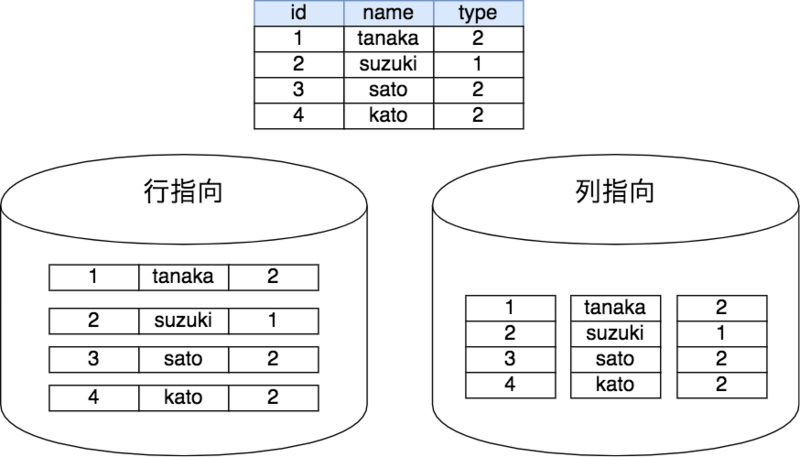

列指向と行指向
Db2の特徴として列指向と行指向を両方サポートしているという点が挙げられます。行指向はレコード単位でデータを保持し、列指向はカラム毎にデータを保持する方式の事を言います。
![行指向と列指向](https://cdn-ak.f.st-hatena.com/images/fotolife/v/vasilyjp/20200610/20200610154331.jpg)
MySQLやPostgreSQL、SQL Server等のRDBMSはテーブルの中から特定のレコードを取得する事に重きを置いているため、行毎にデータを保持しておくことが効果的です。しかし、Db2 WarehouseのようなDWHは大量のデータを保持する事を想定しており、列単位にデータを保持することで大量データの中から特定の列のみを使った処理を効率的に実行できます。
Db2 Warehouseは列単位でデータを保持することにより、特に下記の利点があるようです。
IIASで利用する際にはデフォルトで列指向なテーブルが作成されますが、明示的に行指向テーブルを作成することも可能です。

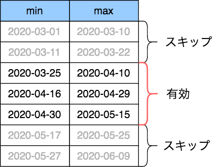

データスキッピング
一般的なRDBMSでは検索を効率的に実施するためにindexを利用しますが、列指向で保持しているデータについては同じ方式では有効に検索できません。そこでindexではなくデータスキッピングという仕組みを用いてカラムの中のデータ検索を効率化しています。
データスキッピングとは、一定のデータ件数毎に各列が持つデータの最大値と最小値をメタデータとして保持し、レコードが存在する範囲を絞り込みやすくする機能です。
例えばMemberテーブルに登録時刻を保持するregistDtというカラムがある場合を考えます。
CREATE TABLE Member (
memberId INTEGER,
name VARCHAR(50),
registDt DATETIME
DISTRIBUTE BY HASH(memberId)
ORGANIZE BY COLUMN
下記のWHERE句を用いて2020年4月に登録した会員をSELECTします。
WHERE registDt >= '2020-04-01 00:00:00' AND registDt < '2020-05-01 00:00:00'
この時データスキッピングの機能により、対象レコードを効果的に絞り込むことが可能です。
![データスキッピング](https://cdn-ak.f.st-hatena.com/images/fotolife/v/vasilyjp/20200610/20200610185123.jpg)
上図のように、メタデータを使って2020年4月1日より古いデータと2020年5月1日より新しいデータが存在する範囲を不要だと判断できるため、処理が効率化されます。
